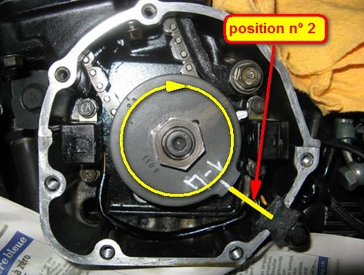

Bonjoir
Petite question : Je dois bien mettre le repère T-1-4 en face du repère sur le carter qui est à peu près au niveau de la vis supérieure du capteur d'allumage droit (comme décrit dans la RT)?
Et non pas en face d'un autre repère situé au milieu du capteur comme c'est décrit sur le site kawasaki1000gtroutillages  réglage des soupapes (ce qu'a dû faire le gars qui m'a vendu le moteur)!!
Merci pour vos réponses.
Litteul kevin
Kawazaki 1000 GTR de 1999 (cadre 60 000 km / moteur 95 000 km)
goudurix
goudurix
Humeur : Si les gens qui disent du mal de moi savaient ce que je pense d'eux, ils en diraient bien d'avantage.
moteur qui hurle - Page 4 Empty
MessageSujet: Re: moteur qui hurle   moteur qui hurle - Page 4 EmptyDim 19 Fév 2017 - 10:29
LA RT explique parfaitement comment caler le moteur.
Bien lire les réglages pour le 1000 GTR et non pas le 1000 RX.
J'insiste
MessageSujet: Re: moteur qui hurle   moteur qui hurle - Page 4 EmptyDim 19 Fév 2017 - 11:34
J'ai remis au Tuttos la chaine de distri en Pdf, en 2 parties sauf que la 2ème ne passe pas.
@Litteul Kevin,
Le calage décrit sur ce fofo, est celui réalisé par Sig,une référence indiscutable en la matière. Il t'explique comment retirer astucieusement la chaine de distri en plusieurs phases, ce qui veut dire plusieurs positions des repères T1/T4.
Il faut comprendre que pour retirer les vis des pignons d'arbre à cames, il faut d'abord les désserer sans les déposer pour autant, pour ce faire,on aligne le repère t1t4 avec le repère constructeur.
moteur qui hurle - Page 4 <a href=moteur qui hurle - Page 4 D1010moteur qui hurle - Page 4 <a href=moteur qui hurle - Page 4 D1110moteur qui hurle - Page 4 <a href=moteur qui hurle - Page 4 D1210
Sig te l'explique mieux que moi dans le tutto. A+
