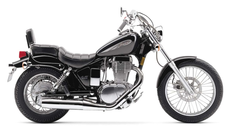

Début d'un hors-sujet :
Sans doute me trouverais-je une seconde petite moto d'appoint, style Suzuki LS 650 Savage, pour me faire plaisir sur de petits parcours. Moto rigolote coupleuse et qui fait poum-poum-poum comme il faut.
Si certains ne savent pas ce que c'est c'est ça :
Ma GTR et ses soucis perpétuels - Page 5 2001-s10
Fin du hors sujet
