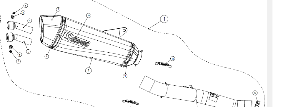

Hello
J'ai offert à ma belle un pot Akra à 900€ (oui je sais..)
Je l'ai commandé chez un vendeur en Italie.
Une fois recu, je monte le pot avec le collecteur venu de chez Akra et la surprise... Le pot et le collecteur on un jeu
Le diametre intérieur du pot est à 65,4mm, le diametre exterieur du collecteur est à 65mm.
Le pire c'est que la connection entre le collecteur Akra et le collecteur Kawa se passe super bien.
0,4mm qui font la difference et qui donne ca :
Ettonant ce jeu entre 2 pieces fournit par Akra et neuves..
J'ai du mal a communiquer avec Akra ou le revendeur... Qqun à un pot Akra?

Soucis avec pot Akrapovic Empty
MessageSujet: Re: Soucis avec pot Akrapovic   Soucis avec pot Akrapovic EmptyMar 29 Sep 2015 - 17:43
Hello
mon probleme ne se situe pas au niveau de la connexion avec le collecteur d’échappement mais bien entre les 2 pièces Akrapovic cad à coté des ressorts
Voir ci-dessous
Rouge = PB
Vert = aucun soucis
Soucis avec pot Akrapovic Sans_t10

MessageSujet: Re: Soucis avec pot Akrapovic   Soucis avec pot Akrapovic EmptyMer 7 Oct 2015 - 15:50
Hello
J'ai eu Akra France qui confirme via son usine que le diamètre intérieur du silencieux devrait être de 65 au lieu de 65,4mm
(pour rappel le diamètre du pipe est de 65)
C'est un peu plus logique...
Maintenant on va se battre pour faire rapatrier le pot...
http://www.silverwing.fr

MessageSujet: Re: Soucis avec pot Akrapovic   Soucis avec pot Akrapovic EmptyMer 21 Oct 2015 - 17:23
Pour info, Akra a confirmé le soucis de calibration de l'outillage en production
J'ai mon nouveau pot demain
