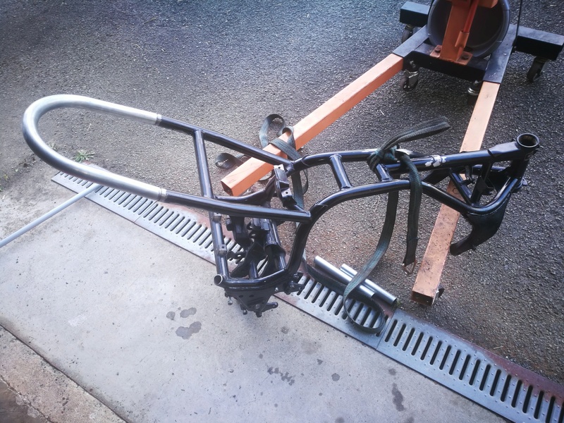

| Sujet: Re: 1000 en mode chopper ! Lun 28 Aoû 2017 - 21:07 | |
| mise en place de la boucle arrière : j'ai mis du tube de 25 dans celui du cadre et dans la boucle histoire de faire jonction et de rigidifier le tout! Plus qu'a souder | |

| Sujet: Re: 1000 en mode chopper ! Sam 3 Mar 2018 - 20:47 | |
| la boucle arrière a été ajustée entre temps... | |
