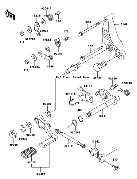

concernant ta modif,c'est la biellette entre les rotules que tu modifie? car le bras de levier est en alu moulé.
lien vers les micro fiches de la gtr
https://www.delp.net/Concours/Tech/Microfiche/
Présentation 1000 GTR 2000 modifiée Gear_Change_Mechanism
si tu pouvez indiquer que partie tu as modifié
C'est la pièce réf. 13242 sur l'éclaté.
Ca tombe bien : elle est en acier.
Rallonger la biellette alu ne ferait que durcir un peu plus la commande.

[mod]Présentation 1000 GTR 2000 modifiée Citer13[/mod]
re,désole de te contredire mais cette piece est en alu moule les colistiers pourront de le confirmer.
a priori ton selecteur n'est pas d'origine.

Non non, la pièce 13242 est bien en acier.
C'est la pièce 13242A qui est en aluminium (le sélecteur avec son levier et rotule).
L'équerre en tôle pliée de la pièce 13242 est soudée sur la partie en acier moulé qui a les cannelures de l'axe de boite.
Il faut faire sauter cette soudure et ajouter une plaquette en acier pour rehausser et puis ressouder le tout.
Ca donne un confort de conduite très appréciable.
NOTA : j'avais appelé biellette ce qui est levier ou bras. La biellette ça n'est que la tige qui relie les deux rotules (si je ne me trompe pas encore de mot).
Donc j'ai rectifié dans mes messages.
Pardon pour cette erreur qui prêtait à confusion.
Le principe est simple :
Plus le sélecteur est long et plus on a de force.
Et plus le petit levier sous le sélecteur est court et plus on a de force aussi.
Et plus le levier sur l'axe de boite est long et plus on a de force.
C'est un peu comme un petit pignon de sortie de boite et une grande couronne, pour grimper aux arbres, mais là on a un cardan...
Un constructeur doit trouver un compromis entre une course de sélecteur pas trop grande et une commande de boite douce. Sur la GTR le compromis n'est pas bon : trop ferme.
jollyjumper
jollyjumper
Présentation 1000 GTR 2000 modifiée Empty
MessageSujet: Re: Présentation 1000 GTR 2000 modifiée   Présentation 1000 GTR 2000 modifiée EmptyVen 21 Sep 2018 - 20:58
mea culpa renaud,je n'ai pas fait attention avec la reference du coup j'ai compris ta modification  je vais la faire sur le selecteur que j'ai d'avance. Very Happy Very Happy biere

Vérifie bien que ton empilement passe sous le carter avant de souder.
