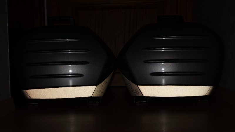

Le résultat fini:
Pose de stickers sur valises et top case... Dsc03611
J'oubliais de dire: ils sont réfléchissants ! super
Pose de stickers sur valises et top case... Dsc03612
Pose de stickers sur valises et top case... Dsc03514
Pose de stickers sur valises et top case... Dsc03515
Pose de stickers sur valises et top case... Dsc03613
Pose de stickers sur valises et top case... Dsc03616
Pose de stickers sur valises et top case... Dsc03615
Je voulais qu'on me voit bien la nuit... c'est fait !!!! lol!
