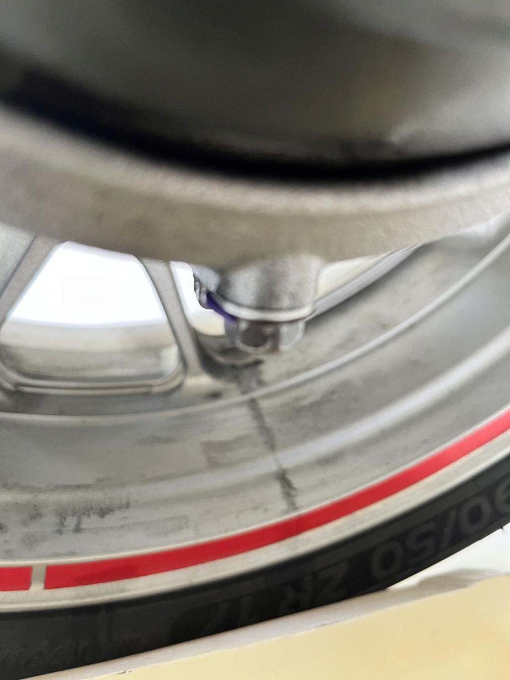

Salut à tous !
Pour le coup me concernant le titre est juste, auriez vous une solution ? J'ai essayé de rajouter un joint torique haute température mais rien n'y fait. Une fois l'huile chaude, plus liquide ça passe. le seul truc que je ne serre pas au couple et voilà. Peut etre ai je trop serré donc filetage abîmé Rolling Eyes .mon cardan fuit Joint10

Bonsoir
Tu es sûr que cela vient du bouchon, vu les traces sur la jante, j'ai l'impression que ça vient de plus loin et par gravitation une fois chaud ça coule au bouchon, si c'est ça, trop d'huile, pas le bon indice, joint spi HS.

 Salut l'ami
Huile que j'ai toujours mise 75W90, j'avais déjà eu ce souci par le passé mais ça gouttait bcoup moins du coup j'ai laissé tel quel. Mais c'était sans compter sur le fait que je devais faire la vidange à nouveau + de 24000 et bien que sombre pas trop épaisse non plus.Je ne parlerais pas avec certitude mais selon moi ça vient de la vis. j'ai constaté la fuite après avoir laissé la moto sur la béquille latérale moteur tournant pendant une longue période. Par sécurité je changerais le joint spi compte tenu du kilométrage + de 100 000. J'ai vidangé, goutte au sol alors que la moto n'a pas tourné.
