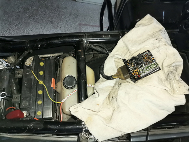

Bonjour
Restauration d'un CDI avec des composants vieillissants par des plus moderne, les transistors Darlington par Mosfet, les condensateurs électrolytiques par des céramiques multicouches..... a suivre  Wink
CDI GTR 1000  Img_2056

MessageSujet: Re: CDI GTR 1000    CDI GTR 1000  EmptyJeu 21 Sep 2023 - 19:35
Les composants sont en place, quand je recevrai la pâte thermique pour les transistors, je souderai.

MessageSujet: Re: CDI GTR 1000    CDI GTR 1000  EmptyVen 22 Sep 2023 - 16:47
Bonjour
Soudure terminée, démarrage au quart de tour sans le starter et le ralenti est bien stable.
Retour de balade, le régime de ralenti a augmenté de 250 tours les reprises à tous les régimes sont améliorées, en cinquième a 1800 tours ça réagi sans sourciller ni hoqueter.

MessageSujet: Re: CDI GTR 1000    CDI GTR 1000  EmptyVen 6 Oct 2023 - 8:09
Cc
Voilà, 4 CDI de revisité par mes soins, dont un censé être HS et "alléluia mes frères", il marche, enfin, il fonctionne à nouveau  Wink

Félicitation Berna
Ou trouves tu les composant ? Et il faut quelques connaissances pour remplacer les pièces par de nouvelle technologie  super

Merci
Chez Aliexpress, a la base, l'idée du remplacement par de nouveaux composants vient d'un Japonais sur un forum GPZ dont je suis membre, après ce n'est pas bien compliqué, il faut de la patience, surtout pour enlever la colle anti-vibratoire, pour le déssoudage, j'utilise l'air comprimé une foi la soudure liquide en faisant attention de ne pas envoyer les projection coté Eprom, apres tout bien nettoyer.
Pour vous entraîner, il faut récupérer d'ancien circuit imprimé en déchetterie.
Bernard
Si vous avez des CDI hs qui traînent dans vos cartons, je suis preneur, "qu'on se le dise"  Wink Wink Wink

MessageSujet: Re: CDI GTR 1000    CDI GTR 1000  EmptySam 7 Oct 2023 - 8:35
Pour la soudure, il faut un petit fer à panne pointue, étant donné que le circuit imprimé est à double face, il faut que la soudure soit bien traversante, avant chaque soudure tremper la pointe dans du décapant, en mettre un peu a l'endroit de la soudure et utiliser du fil avec décapant de bonne qualité, j'utilise du 1 mm.
Bernard
