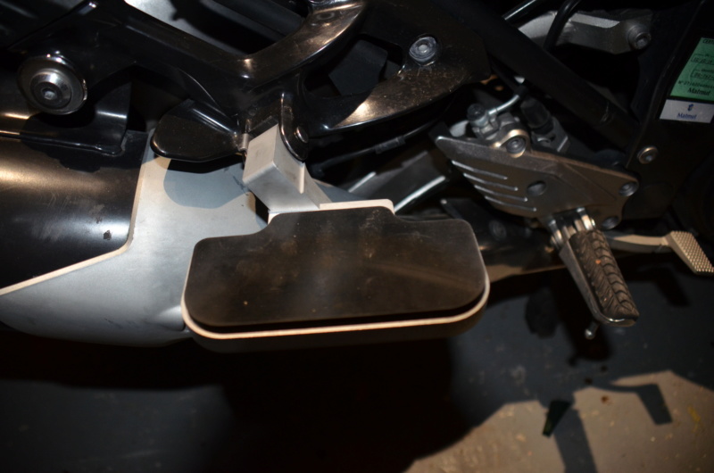

Bonjours à tous,
petit retour du montage des cales pieds confort,
5 minutes de chaque coté l'ajustement est parfait sur le cadre comme sur les rallonges modèle  Didier ou Projekt D,
 sur les Gtr avec pot d'origine ou autre aucun souci de montage
une modification est en cours par Didier pour  arrondir les arêtes.
Cale pieds passager type Confort - Page 2 Dsc_3411
Cale pieds passager type Confort - Page 2 Dsc_3410
pour les prolongateurs pas forcement nécessaires du fait que les cales pieds conforts descendent plus bas  que les cales pieds d'origines,
 pour les petits ou petites avec les prolongateurs les jambes sont trop tendues touchent le contour des valises et je pense sur du long trajet cela risque quelques soucis de frottement et douleur.
Sur cette photo avec les prolongateurs
Cale pieds passager type Confort - Page 2 Prolon10
et la deuxième sans prolongateur
Cale pieds passager type Confort - Page 2 Dsc_3412
demain je pose le caoutchouc et si la météo le permet essai sur route samedi.
A suivre

MessageSujet: Re: Cale pieds passager type Confort   Cale pieds passager type Confort - Page 2 EmptyVen 15 Mar 2019 - 19:03
Bonjours à tous,
pose caoutchoucs et essai sur route demain.
Cale pieds passager type Confort - Page 2 Dsc_3413

Bonjour à tous,
Petit compte rendu de l’essai des cales pieds conforts,
Pour Madame c’est positif elle a apprécié la largeur des platines et le confort
 La surface plate et large lui facilite en toute sécurité la rotation du pied pour monter ou descendre de la moto,
Sur route une bonne position des jambes,
  les phases  d’accélération ou de  freinage   les pieds sont bien stables et ils sont bien en appui sur le plat,
Sur du long trajet de pouvoir avancer ou de reculer les pieds tout en gardant un bon appui,
Aucune vibration ne remonte dans les pieds,
Voilà pour le confort,
Le montage des cales pieds,
Rien de particulier la fabrication est très bien ajustée ils s’adaptent avec ou sans rallonge,
Pour le confort de la passagère deux possibilités plus en avant ou plus arrière,
 il suffit d’inverser la droite à la gauche et vis versa,
 Cale pieds passager type Confort - Page 2 Dsc_3511
Cale pieds passager type Confort - Page 2 Dsc_3415
Cale pieds passager type Confort - Page 2 Dsc_3416
Attention,
 plus en avant sur les phases de manœuvre en marche arrière, il faut remonter les cales pieds sinon les mollets du pilote viennent taper sur la platine.
Nous confirmons la qualité du travail et la bonne idée de Didier et nous optons pour rouler avec ces cales pieds confort.
