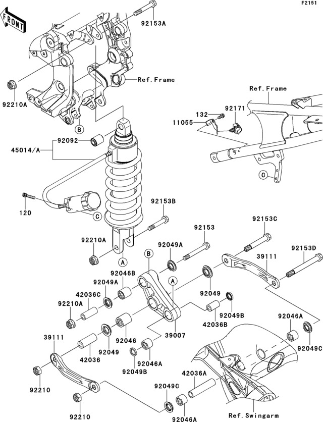

J’ai travaillé sur les Biellettes plan et cotations pour lancer la fabrication du prototype.
ça sera tôle acier en épaisseur 10 mm.
la fabrication sera faite en découpe laser.
Sauf les trous après en usinage entraxe précis pour assemblage.

10 mm voila du costaud ,mais faudra t'il changer les axes de fixation ou comptes tu réaliser un lamage aux trous de fixation ?

Non pas de changement des vis de fixations d’origine.

je récupère un jeu a la Découpes laser la semaine prochaine il faut encore passer les pieces a la presse 100   tonnes et faire l'usinage des trous sur un montage a réaliser pour avoir un entre axe précis +-0.05.
après elle partirons pour un traitement de surface.
a suivre.Wink
