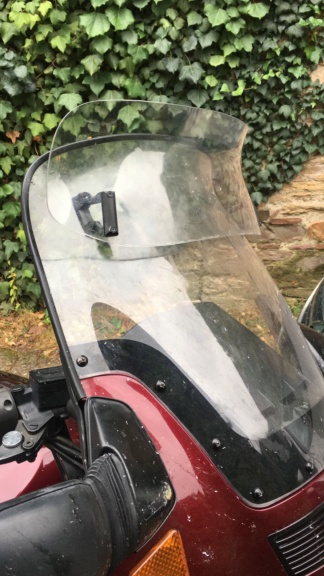

| hello tout le monde, depuis le temps que ça me démangeait, j'ai fait ce we mon déflecteur réglable. Pratique lorsque l'on souhaite une protection maxi, mauvais temps, etc ... et malgré tout avoir une visibilité au dessus de la bulle, notamment en ville. Il m'en à couté 29 euros ( merci Jean-Luc pour le dont de la bulle ), mais cela se fait très bien avec une feuille de lexan ( plexiglass ). Je joints simplement des photos, sous 2 angles, position basse et position haute pour chacun, et si cela en titille certains, je développerai. Bonnes vacances ( ou bon courage pour les autres ) Oliv | |

| Bonjour Oliv60 , pour la fab du déflecteur ,j'aimerai bien que tu développes . car j'ai un pb ,avec la bulle de 55 cm j'ai du bruit dans le casque , j'ai essayé la bulle très haute (66 cm ) mais vision à travers celle ci : impossible donc revendue. lorsque je baisse la tête de quelques cm , plus de bruit je me dis qu'un tel déflecteur pourrait bien solutionner ce pb de bruit | |

| Hello, Oui, dans la rubrique tuto. Testé ce we, nous venons de rentrer de 550 km de balade, c'est top, j'en oublie même de fermer la visière. | |

| Au fait tu l'as coupé de combien de centimètres de haut environ ta bulle?

| Hello. J'ai coupé une tranche de précisément 160 mm, mais l'effet dépend aussi de la hauteur à laquelle tu veux la fixer. Pour ma part, le trou de fixation haut des articulations se trouve à 75 mm du haut de la bulle qui reçoit. | |

| Bonsoir, test effectué ! C’est top. Trouvé d’occasion à un prix très correct, ça se révèle très bien et très économique. Mon regard passe juste au-dessus. Pratiquement plus d’air sur le casque. On peut rouler à 80 visière ouverte. | |
