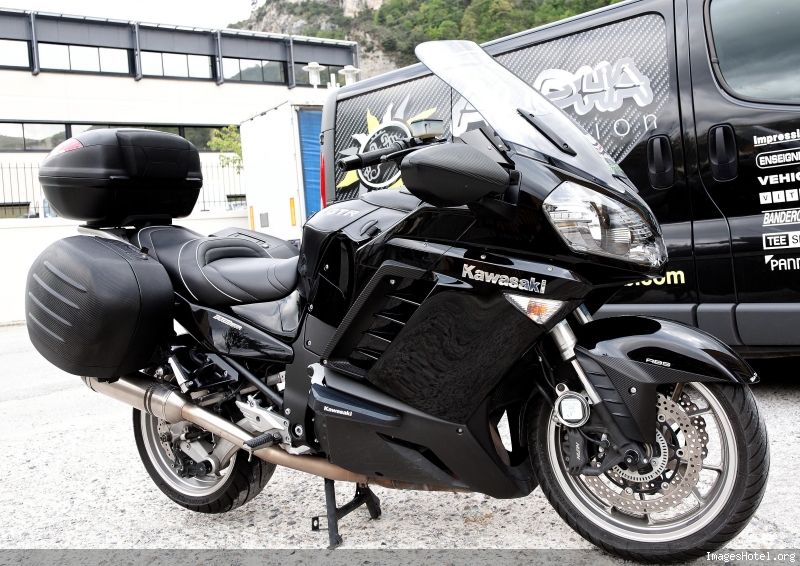

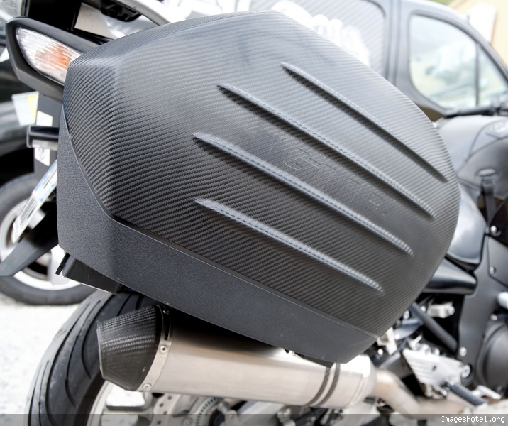

Bonjour les Maniacs; pour faire un trait d’union entre le point com et le point fr voici un sujet sur le covering . Dans cette réalisation, j’ai en plus des valises les deux ouïes sur le flan de carénage les rétros et une partie du garde boue avant recouvert un film imitation carbone.
Avant que l’on me pose la question, le budget 300€ et les valises sont réalisées en une seule pièce.
A+
Deux photos en illustration

Les 300 € c'est avec la pose bien évidemment, je ne me sentais vraiment pas de le faire moi même surtout avec l'incrustation GTR.
Une autre info pour les GTRmaniacs de la région PACA, la réalisation a été faite par la société "alpha création" sur la zone industrielle de Carros
A+ Alain

Deux couvercles, plus les écopes, plus les rétros, plus le garde boue avant, pour la même réalisation sur Monaco, j'avais un devis de 540 €. Une carrosserie complète de voiture il faut compter 2000 € et une peinture m'aurait coûté tout autant.
Effectivement ce n'est pas donné mais les couvercles que j'avais récupéré d'une ancienne paire de valises étaient gris, alors je n'ai pas eu d'autre choix que de les recouvrir.

Du coté du covering , le résultat dans le temps est assez mitigé. Sur les pièces ou le bombé n’est pas trop prononcé aucun problème mais sur le couvercle de valise si le covering est réalisé en une seule pièce, même avec un film 3M de qualité, la chaleur du soleil provoque une rétractation des bords. Malgré plusieurs essais et techniques de poses, rien n’a changé au résultat final. Autre élément qui me fait renoncer à cette solution du covering, la fragilité aux frottements et même avec la plus grande des attentions, il arrive toujours, une trace de chaussure, un choc au moment de la manipulation. En conclusion, une bonne peinture et plusieurs couches de vernis feront l’affaire surtout avec des valises exposées comme les nôtres.

très belle réalisation comment il ton fait le reflet marque gtr sur le cote ? Sifle
Noanat
avatar
Age : 35
Humeur : toujours bonne si je suis sur un de mes bicycles
MessageSujet: Re: Covering   Sam 14 Jan - 23:35
Facile, il te suffit juste de coller des stickers avec les lettres GTR et de recouvrir avec ton papier 3M.
La pose est facile sur des surfaces plates, plus complexe lorsque celle-ci ont des formes.
Pour le temps cela fait 2 ans que mon er6 à été refaite et rien n'a bouger sur mon reservoir, retro etc...
La ou ca a bougé c'est sur mon garde boue arrière mais c'est du à une mauvaise pose de ma part.
L'astuce est de ne pas trop étirer le papier.
Ensuite je conseil d'utilisé le papier 3M ainsi que le vernis sur les bords et la ou les pièces pli (c'est à cet endroit que la papier peux bouger).
Voilà tout, le secret est qu'il faut prendre son temps et avoir beaucoup de patience.
