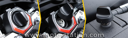

CyYo GTriste
| Sujet: Re: Batterie HS !! Sam 21 Mar 2015 - 14:25 | |
| Aie Aie Aie, je viens d'appeler le concessionnaire kawasaki de Rouen '" Cottard " et d'après le système neiman coute à lui seul 1079 euros !!!!!
Va vraiment falloir m'aider sur ce coup là. Il y a des normands dans le coin ??? | |

| Certainement que ta batterie est morte ,mais je pense que les contacts du neiman sont oxidés met un peu de w40 de toute façon tu risque rien | |

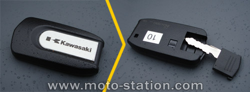

| As-tu vérifié les piles de ton (tes) transpondeur(s)? Le message "Error immobilizer" vient peut être de cela, un défaut de communication entre le transpondeur et la moto, du fait de piles simplement mortes.

| De Fred Harmon US Blog perso. Lui aussi a rencontré quelques soucie de cet ordre, en 1er son Neiman, où il semble incriminer le ressort à l'intérieur du dispositif:[img] [/img][img] [/img] La 1ere tof montre la clé activée, l'autre relachée.Fred Harmon a graissé l'ensemble, et là où la partie métallique vient en contact avec le bosselage noir. Enfin un souci dans le transpondeur FOB:[img] [/img][img] [/img] A ses explications, le linguet que l'on voit sur la seconde tof n'assurerait pas un bon contact. Il a néttoyé la connection et "redressé" légérement le linguet afin d'assurer un meilleur contact. Merci les Ricains, on en apprend tous les jours. | |
