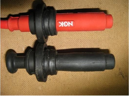

Sur le précieux blog de Guy, alias "Géo Trouvetou" (ceusse qui lisaient Picsou reconnaitront), j'ai trouvé un sujet qui m'intéresse beaucoup concernant l’allumage et son entretien.
Ce qui équivaut à l'optimiser, car entretenir c'est optimiser la machine, non ?
Voici le sujet :  Capuchons de Bougie
Comment passer de l'antiparasite noir au rouge dans cette configuration (1ère photo) pour obtenir la seconde photo ?
Optimiser l'allumage ? Screen11
Optimiser l'allumage ? Screen12
Faut découper ou ça se défait tout seul ?
Car ça va pour le moment, mais deux antiparasites ont été changés, les deux autres vont certainement suivre.
Du coup, mettre des neufs de bonne qualité, je me dis que c'est une bonne idée...

Salut JeanBart,
Faut aider un peu avec un cuter, c'est tout simple !!
Optimiser l'allumage ? Empty
MessageSujet: Re: Optimiser l'allumage ?   Optimiser l'allumage ? EmptyDim 23 Mar 2014 - 20:31
oui comme dit loulou c est simple
un pti coup de cuter

Je coupe où ?
C'est une bague d'étanchéité collée ou une partie de l'antiparasite ?
Car on dirait une bague collée sur le corps de l'antiparasite...

J'ai trouvé ceux-là.
Ils conviendraient ?
Optimiser l'allumage ? Screen13
J'ai plus que ça, et j'aurais tout pour la terminer. Et dans un mois, j'ai un rallye, donc, le temps presse....
MessageSujet: Re: Optimiser l'allumage ?   Optimiser l'allumage ? EmptyLun 24 Mar 2014 - 19:04
il faut regarder les dimensions si elle corresponde mais a première vue sa devrais aller

Bon, j'ai reçu les anti parasites NGK CR1. Les mêmes que sur le tuto de Sig.
Pour ceux d'origine, la bague, elle est collée au corps de l'antiparasite et le cutter va m'aider à la dégager ? Ou dois-je carrément couper à travers tout ?
MessageSujet: Re: Optimiser l'allumage ?   Optimiser l'allumage ? EmptySam 29 Mar 2014 - 11:51
il faut juste la dégager et la récupérer sa l abimer
Jean Bart
Jean Bart
Humeur : ça dépend des autres surtout.......
MessageSujet: Re: Optimiser l'allumage ?   Optimiser l'allumage ? EmptySam 29 Mar 2014 - 12:35
Ok. Cette bague est donc une pièce rapportée et collée ?
Je vois donc le boulot à faire. Merci Guy.
