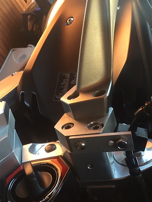

| Salut à tous !! Voici mes commentaires concernant le prêt que Didier m'a fait pour faire un essai. Désolé du retard, mais j'ai dû modifier un chouilla le recul de guidon lors de l'essai au premier montage. Puisque je n'avais pas le matos chez moi j'ai dû faire plusieurs allers/retours chez un pote qui avait une perceuse à colonne. Donc après modif voici le montage des protos... Demi guidon droit Le gauche : Le montage du flexible sur le recul guidon : Vous devrez incliner un peu le raccord sur la patte en alu pour ne pas faire toucher la partie basse du flexible sur la tête de fourche lorsque vous êtes en buté de braquage....That's all :-)) La vue de dessus...Désolé Didier, J'ai fait ce que j'ai pu avec ce que j'avais pour la modif. Cela ressemble à un massacre de loin, mais la fixation est solide je vous l'assure. Par contre, le recul guidon ne touche pas au réservoir en butée de braquage droite ou gauche. Maintenant le ressenti après 40 kms d'essai... Données de départ : Je mesure 1m71.... Le montage actuel = Rehausse de 40mm Auparavant, j'avais des picotements après une dizaine de kilomètres dans la main droite. Ma position d'assise est à fond de selle, position un peu en appui sur le guidon. Cet appui ralenti la circulation du sang et les picotements venaient de cette position de conduite. Avec le recul guidon de Didier....C'est fini !!! Plus de picotements et douleurs dans la main, le sang circule nickel et c'est maintenant un bonheur de prendre le guidon de ma 14... En un mot MERCI DIDIER !!! Tu peux pas savoir comment cela change ma vie de motard Le fait d'être en position plus droite libère la pression que j'avais sur les mains et allège considérablement la conduite... Le seul Hic, c'est que si vous avez une bulle d'origine comme moi, le bocal d'embrayage et de de frein AV touche un peu la bulle. Mais cela reste acceptable et vu le confort que cela procure, je vais m'en satisfaire croyez moi. N'hésitez pas à me poser vos questions si qqch vous chiffonne | |
Gil29 Modérateur
Age : 65 Humeur : La vie est belle !!!
| Sujet: Re: Fabrication Vente Recul Guidon. Ven 18 Mai 2018 - 9:25 | |
| [mod] Voila tes commentaires à la bonne place et merci pour ton travail afin d'éclairer la communauté ! [/mod] | |
Gil29 Modérateur
| Sujet: Re: Fabrication Vente Recul Guidon. Ven 18 Mai 2018 - 9:37 | |
| Les fixations des durites me choque ! Tu ne pouvais pas les laisser sur les réhausses ? trop juste? Il faudrait peut être essayer avec des réhausses de 20 mm... | |

lenormand027 GTriste Actif
Age : 55 Humeur : Sympa, le plus souvent :-)
| Sujet: Re: Fabrication Vente Recul Guidon. Ven 18 Mai 2018 - 10:12 | |
| - Gil29 a écrit:
- Les fixations des durites me choque ! Tu ne pouvais pas les laisser sur les réhausses ? trop juste?
Il faudrait peut être essayer avec des réhausses de 20 mm... Merci Gilou pour avoir déplacer le post. Pour les durites, elles sont trop courtes pour se fixer directement sur la rehausse sans la patte alu. Après avoir discuté avec Didier pour les consignes de montage, j'ai appliqué ses conseils. Je n'ai pas essayé de monter la durite sur la rehausse avec la patte alu. Je vais essayé ce soir, je vous dirai.... Encore merci Didier | |
Didier 91 GTriste Actif
Age : 60 Humeur : Pas toujours bonne.
| Sujet: Re: Fabrication Vente Recul Guidon. Ven 18 Mai 2018 - 13:07 | |
| Salut à tous. Merci à toi Stephane qui a démonter et remonter Pour trouver le bon compromis. Pour les supports durites c'est un proto. Pour répondre à Gilles je suis pas sur avec des Rehausses de 20 que ça passe et encore moins sur une 2009 boîte à gants réservoir et forme différente. J'ai lancé un autre proto avec les nouvelles modif . | |
| Sujet: Re: Fabrication Vente Recul Guidon. Ven 18 Mai 2018 - 18:32 | |
| Stéphane te souci pas je t'enverrai la dernière version compatible GPS. Si un jours tu souhaite en monter un. Pour le support durite j'avais fais un taraudage sur le recul Impossible de montées tuyau court sur la partie avant du guidon a la fixation rehausse. D'où ma petit plaquette. | |
| Sujet: Re: Fabrication Vente Recul Guidon. Ven 18 Mai 2018 - 22:44 | |
| Salut Didier,
je confirme, pas possible de monter la durite sur la rehausse avec la patte alu. C'est trop court !!
pour les durites, il faudrait mettre un peu d'angle sur le recul guidon : - Cela permettrait que les bocaux de fluide ne touchent pas les bulles d'origine - les raccords de durites pourraient etre a l'horizontale au lieu d'être inclinés sur les cotés
par contre cela inclinerait les demi-guidons peut être pas la solution idéale
qu'en pensez-vous ? | |
| Sujet: Re: Fabrication Vente Recul Guidon. Ven 18 Mai 2018 - 22:51 | |
| Oubliez l'angle sur les reculs guidon, c'est ok pour les réserves de fluide mais pas pour les durites..... De temps en temps, vaut mieux réflechir avant d'écrire.... Pas simple cette problématique...... | |
