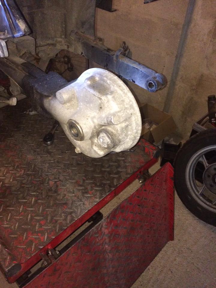

bon entre temps, je me suis occupé du cardan, wai, il y avait une fuite..... et bapteme pour moi, jamais eu l'occaz de bosser sur ca, donc RTM en main, et c'est parti
une GTR qui va avoir une second vie  18952610
la fuite est bien visible n'est ce pas, et vidangé, y restait plus grand chose
