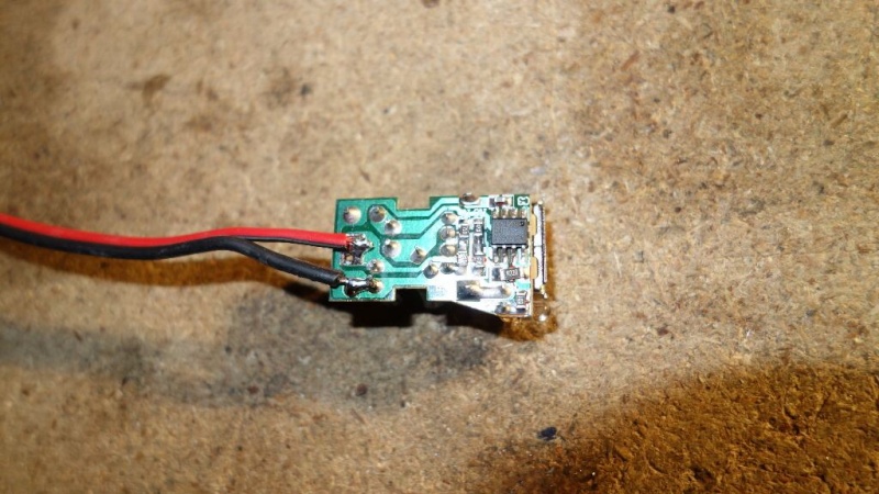

Vu côté soudure, on voit les composants de régulation:
Alimentation et pose d'un coyote.... Dsc03714
J'ai enlevé les parties métalliques qui ne m'étaient d'aucune utilité puis j'ai soudé le fil d'alimentation directement sur le circuit imprimé (attention à bien repérer la polarité!!!!!!):

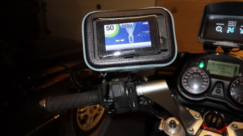

Après routage du cordon USB au niveau du té de fourche puis le long du guidon, pose du support RAM MOUNT. Celui-ci est pris sur la bride du maitre cylindre d'embrayage:
Alimentation et pose d'un coyote.... Dsc03813
L'ensemble est composé de l'adaptateur d'embrayage RAM MOUNT (qui va aussi pour le maitre cylindre de frein) et du plus petit des bras de chez RAM MOUNT. A partir de la boule 1" supérieure, on place le support vendu avec la house étanche (boule de 1" également). L'avantage de ce genre de système est qu'on peut le régler dans tous les sens:
Alimentation et pose d'un coyote.... Dsc03814
La housse vient se clipser par glissement sur la platine. Il y a un petit point dur à passer pour éviter qu'elle ne se décroche toute seule. Il y a même un petit trou taraudé pour y placer une vis afin que celle-ci ne puisse plus être enlevée.
Alimentation et pose d'un coyote.... Dsc03720
Sur la partie basse de la housse, il y a un petit "soufflet" en caoutchouc qui permet de passer le câble d'alimentation. La fermeture éclair est doublée par un joint. Le tout est censé être étanche.
La housse est volontairement plus grande que le coyote. Elle est prévue pour les GPS avec écran 4,3". On ne sait jamais ce que l'avenir me réservera (ou réservera à mon Coyote! lol! Sifle )...
!!!! J'ai utilisé un câble USB d'un mètre mais c'est un peu court. J'en ai commandé un autre plus long.
Alimentation et pose d'un coyote.... Dsc03721
L'ensemble est parfaitement fonctionnel:
- près du guidon et donc facile pour le côté tactile (quoique je n'ai pas encore essayé avec mes gants! lol! ).
- lisible.
- ne touche pas au pare brise.
- vient toucher la sacoche de réservoir (modèle double étage) mais avec le guidon en butée donc pas gênant...
Alimentation et pose d'un coyote.... Dsc03722
A suivre lors de l'utilisation... Wink roule
