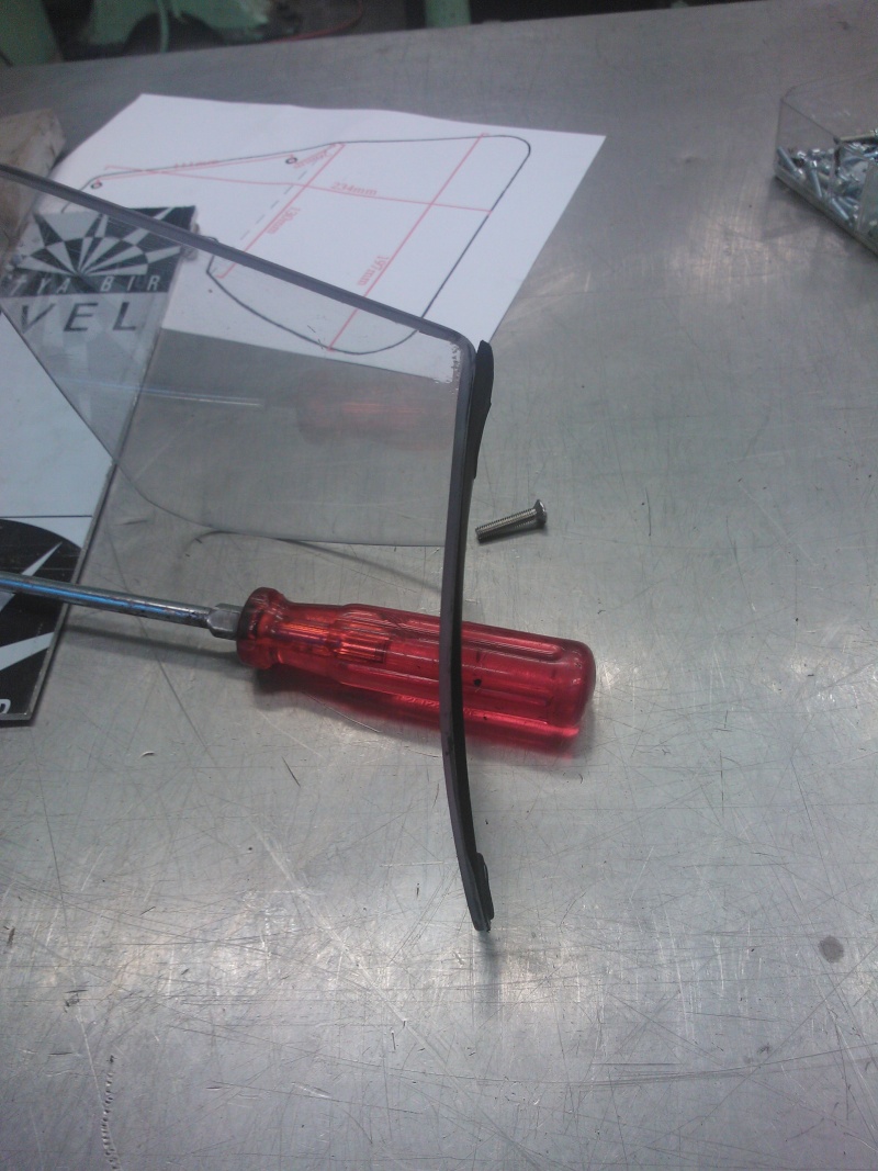

MessageSujet: Fabrication déflecteurs maison   Sam 23 Nov - 21:58
Hello à tous,
j'en ai fabriqué avec le schéma un peu plus haut et ça donne...
Pour ça, j'ai pris du plexi de 4 mm d'épais, j'ai reporté le schéma (sauf les trous) sur la plaque et on coupe selon le dessin
Je me suis fait un outil avec 3 bouts de ferraille et 2 charnières pour le pliage
Pis après sur le bord de la table avec mon système D et le décapeur thermique
(J'ai refais les photos par après pour illustrer, alors la pièce que je plie là n'est pas du tout un déflecteur)
Ensuite on plie à peu près à 90° pis on fait à l'oeil la courbure du tableau de bord
Pour les trous j'ai placé le déflecteur sur la moto et je les ai reporté sur le plexi, j'ai aussi ajouter un bout de caoutchouc néoprène ( parce qu'il est bien mou) pour éviter les vibrations et la flotte
J'ai mis des rondelles en guise d'entretoise (c'est pas terrible, mais pour l'instant c'est très bien)
J'en ai mis 8 en haut 4 en bas
Faudra faire attention à ce que le déflecteur ne touche pas le pare-brise en rectifiant si besoin l'angle du pli
...et la poignée de frein
Pour le pliage des rétros... en arrière..
..en avant...
et voilà...sunny
yakapluka tester.....
